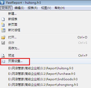

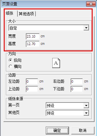

点【文件】-【页面设置】,在这里设置新面单的尺寸;

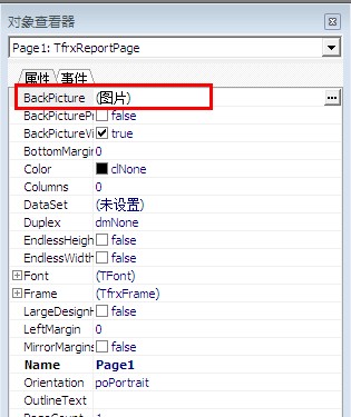

设置好尺寸后,更换模板的背景图片,如下图所示:点开【视图】-【工具栏】-【对象查看器】;对象查看器会显示在模板设置界面右边

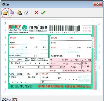

BackPicture一栏导入新的背景图片;

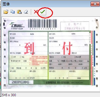

左上方点如图所示按钮打开图片

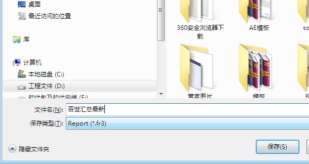

如下图所示保存图片;

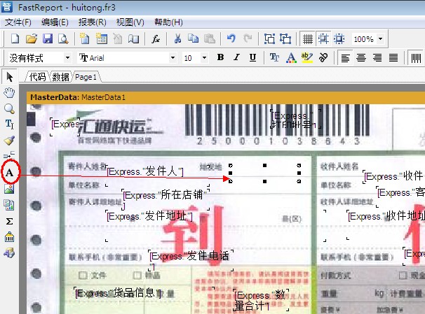

方法一:点下图所圈的【A】在模板上拉一个框;

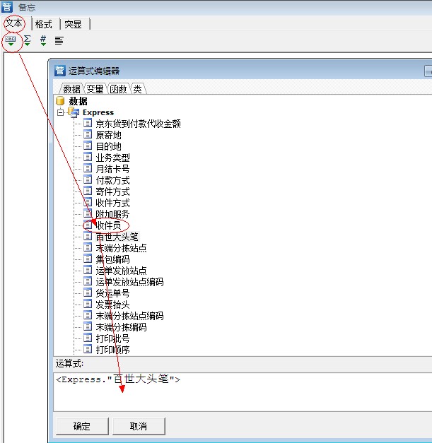

弹出【备忘】界面,双击需要添加的字段,点确定即可;
方法2:拉框后,有个下拉列表,直接从下拉列表中选择需要添加的字段;

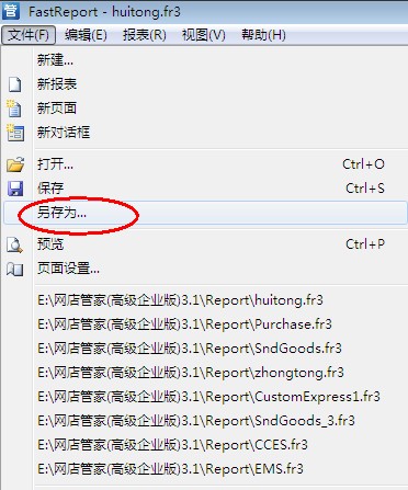

【文件】-【另存为】新的快递模板名称,注意快递模板的格式是".fr3"而不是“jpg”。

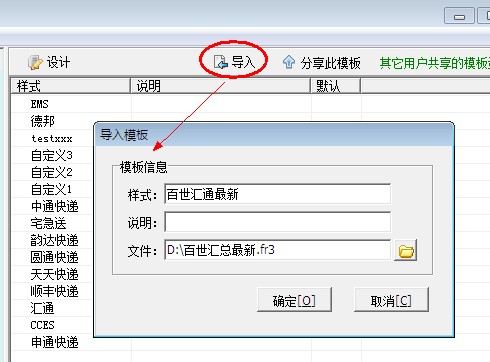

2、保存好新建的模板,在打印模板界面,将新建的模板导入管家,并在【样式】中命名如下图所示:

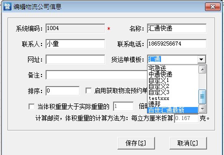

3、导入好以后记得到【设置】-【合作物流公司】-修改货运单对应的模板!这样就完成了新的快递模板的设置!
